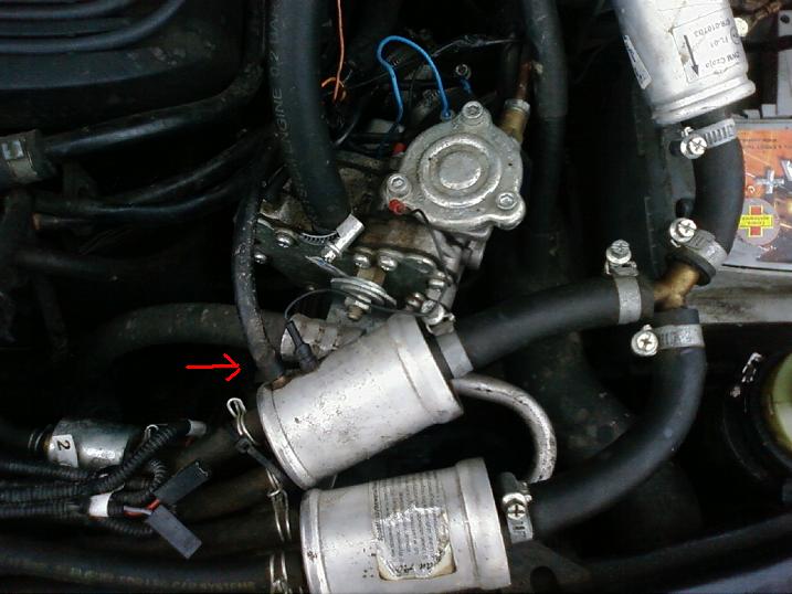

kilka zdjec moze cos jest nie teges podlaczone....
tak wygladaja wtryski:
wiele nie widac niestety na wtrsykach pisze dt gas bla bla bla no i model: gti 01
tak wyglada map
ale co dziwne ma ryrke nie podpieta do niczego tak jak widac ... tak ma byc? nad tam rurka pisze "vacun" czyli ssanie a przeciez jest ona puszczona w kosmos wink.gif
no i jest 2 rurka od mapa ktora jest podpisana pressure i idzie sobie do tego filtra czy jak to sie zwie
przy okazji widac reduktor
> tak wyglada map
W nowych wersjach Gas Techa chyba od wersji 700 /400/ jest połaczony z atmosferą. To jest OK.
Sprawdz czy przypadkiem nie jest zatkany ten króciec .
Tutaj też coś zmieniali !?
Czy jest MAP połaczony z kolektorem ssacym?

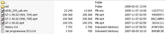

Moze to pomoze:
Oprogramowanie sterownika gazowego: GT-x.xx.xx , x-wersja oprogramowania
v1.40.02 #########################################################
-Dodano: Czujnik temperatury gazu obslugiwany tylko dla systemów z szyna wtryskowa (matrix, Pegas)
-Dodano: ECU steruje gazem pomimo uszkodzenia czujnika gazu (7nie przechodzi na benzyne)
-Dodano: Obsluga wtryskiwacz benzynowych sterownych plusem (+)
-Uaktualniono:Funkcja rozgrzewania wtryskiwaczy aktywowana domyslnie ponizej 10stC Temperatury Reduktora
-Dodano: Dodano mozliwosc zmiany temparetut aktywacji Funkcji rozgrzewania wtryskiwaczy (tylko wersja inzynierska)
-Dodano: Sygnalizacje przyczyny nie mozliwosci przejscia na gaz oraz przyczyny awaryjnego przejscia na benzyne (ekran Wizualizacja)
-Dodano: Sygnalizacja nie rozpoznanego sterownik. Jesli steronik zostanie zaladowany nie wlasciwym wsadem, Program poinformuje o tym.
-Ulepszono: Umozliwiono zmiane wsadu sterownikow z bootloaderem 4.
