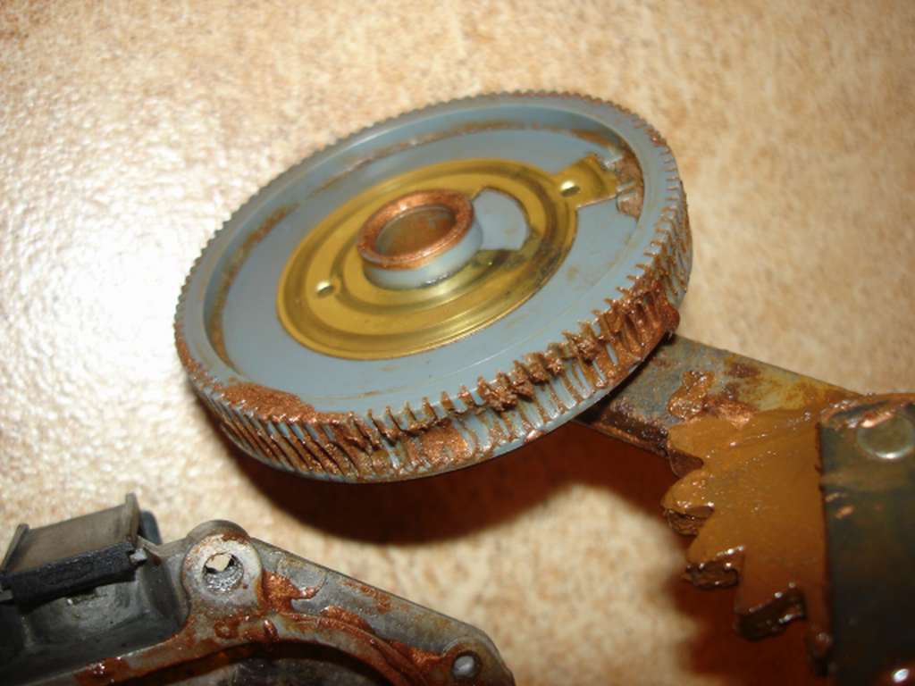

Postanowiłem reanimować niedziałającą wycieraczkę w moim kombiwarze. Po wymontowaniu silniczka i zdjęciu obudowy okazało się, że kółko plastikowe zostało "wyczyszczone" z ząbków. Sam silniczek działa bez zarzutu. Teraz pytanko, czy da się gdzieś dokupić, ewentualnie czy któryś z szanownych kolegów miałby na zbyciu ten element.

Jesli ow element jest tozsamy z kolem zebatym, stosowanym w napedzie tylnej wycieraczki w AF, to mozliwe jest, ze jestem w jego posiadaniu. Analizowalem kiedys konstrukcje zatartego silnika tylnej wycieraczki w AF (zwloki pozostawilem na okolicznosc takich przypadkow, jak Twoj), musialbym pogrzebac w garazu i porownac ze zdjeciem.
