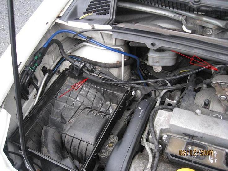

Witam!
Pytanie jak wyzej. Od dluzszego czasu walcze z kodami 0100 i 0110(ktore, jak wierze sa polaczone ze soba w tym silniku). Wszystko z samochodem jest niby w porzadku oprocz tego, ze caly czas mi sie pali czeck engine. Na Mnie to dziala jak czerwony kolor na byka frown.gif Szukajac przyczyny, przylapalem to "swinstwo" po lewej stronie na zdjeciu kiedy zrobilo "puff, puff"! Przyjrzalem sie temu dobrze i zauwalem, ze ta rurka(Red strzalka na zdj.) nie byla zalozona dobrze do konca. Do czego ona jest to moje 1sze pytanko a drugie to co za ten czujnik po prawej stronie(na zdj.) oznaczonym strzalka skoro czujnik temp. zasysanego powietrza jest zintegrowany w MAF? Podejrzewam, ze moje klopoty sa zwiazane z nieszczelnoscia ukladu wydechowego. Czy ide w dobrym kierunku czy tez w druga strone? Mysle tak bo wszystko sie zaczelo kiedy mi sie pekl kolektor wydechowy. Wtedy samochod stracil ochote na zycie. Brak mocy, a jak byla to ograniczona predkosc do 80 miles, wstyd byl pokonanie wzniesienia na pierwszym biegu bo z tylu wszyscy trabili. Po wymianie kolektora, malo kto mnie wyprzedza. Czuc moc jak kiedys(czy napewno?). Wszystko byloby ok gdyby nie to zloto swiatelko zwane czeck engine albo engine management. Pomozecie chlopaki? No, dziewczyny tez smile.gif.

Prezwod podcisnieniowy pokazany na Twoim zdjeciu, prowadzi do zaworu par paliwa, za zaworem zmierza bezposrednio do pochlaniacza weglowego par paliwa (umieszczonego pod prawym nadkolem za kolem). W AF i Vb czeesta dolegliwoscia jest zapchanie zaworu poprzez wypelnienie wkladu filtra weglowego (ktorego struktura sie rozpadla) i zasysaniu przez podcisnienie kulem wegla aktywnego (czesc pochlaniajaca wypelniona jest takimi kulkami) zaworu, co powoduje jego wadliwa prace. Moze pomoc przedmuchanie zaworu w celu pozbycia sie kulek wegla aktywnego oraz przedmuchanie przewodow podcisnieniowych. Docelowo wymiana pochlaniacza lub zaslepienie przewodu podcisnieniowego za zaworem, od strony pochlaniacza.

I wtedy mi zgasznie czeck engine? Co z moim drugim pytaniem?
