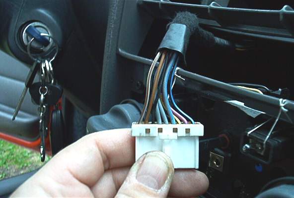

Czy ja dobrze rozumiem... Jesli bede mial taki uklad kabli jak Ty (co jest prawdopodobne bo ta sama wersja):
To wtedy musze kupic listwe z przelacznikiem na miejscu 4 hmm.gif Jak kupie taka na miejscu jeden to nie bedzie banglac? Dobrze kumam niewiem.gif Alez to pokrecone screwy.gif

> Raczej będzie, najwyżej kwestia przełożenia kabelków w kostce...
Mam identyczna instalacje jak Ty takze yay.gif Sa wszystkie kabelki w zlaczu (taka sama kolejnosc kabli) i kable przy kierunkowskazie do halogenow zlosnik.gif
Orientujesz sie moze, ktore kolory kabelkow sa do halogenow? hmm.gif To na wypadek jak na bedzie tylko listwa z wlacznikiem na pierwszym miejscu ok.gif Bo przelozyc chyba dam rade icon_rolleyes.gifbiglaugh.gif

> pomijam fakt ze ja mam inne kolory na tych miejscach i wogole nie
> mam niebiesko-czarnego za to mam np. fioletowy
> A, te niebieskości i fiolety to moga być różne...
Podejde chyba do tego metoda "dwa pierwsze od tej strony" zlosnik.gif U mnie to brazowo-czarny i chyba brazowy. Tylko te kolory to mi pachna ogrzewaniem szyby tylnej ok.gif270751858-jezyk.gif

Tak, brązy z drugiej strony kostki są od szyby. brązowo-szary to włączenie szyby, brązowo-czarny to kabel kontrolki.
Cholera juz mi tu nic nie gra 270751858-jezyk.gif Puti chcesz mnie w maliny wywiezdc chyba grinser006.gifzlosnik.gif
Ja mam DOKLADNIE takie zlacze jak Ty:

Ale to sie tyczy takiej zlaczki:
Toz to inna zlaczka i inne kolory kabelkow ma zlosnik.gif270751858-jezyk.gif Jako, ze mamy taka sama zlaczke to moze wiesz jakie kolory w "Naszej zlaczce" odpowiadaja za przeciwmgielne przednie? hmm.gif Ja mniemam, ze te dwa z prawej znaczy sie niebieski (?) i fioletowy ok.gif Pewnosci nie mam niewiem.gif

Tak, tak jest... Dwa skrajne z jednej strony "nie brązowe" zlosnik.gif są do halogenów przód. Powiedzmy, że mają być "z gamy kolorów niebieskich i niebieskopodobnych"... zlosnik.gif
Reasumując:
niebiesko-czarny: włączenie halogenów
niebieski: - kontrolka włączenia
czarny - masa
szaro-czerwony - wyjście zasilania na tylne halogeny z włącznika
dwa szaro-niebieskie - przyjście i odejście ( przelotowo) zasilania na włącznik tylnych halogenów
żółto-czarny - podświetlenie listwy
brązowo-czarny - kontrolka włączenia ogrzewania tylnej szyby
brązowo-szary - ogrzewanie tylnej szyby
Jak widać poza tym z fotek, pary kabli "niebieskich" i "brązowych" mogą być "wzajemnie" po różnych stronach kostki, co wymusza albo przełożenie kabli, albo.. przełożenie kapturka pstryczka na listwie, żeby włączało się to co trzeba zgodnie z opisem... wink.gif Ja przełożyłem kapturek...
