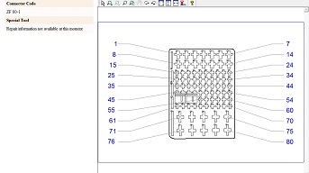

Rozpiska złącza X1 Vectra B
Witam, potrzebuje się dowiedzieć który kabel jest do czego w złączu X1 (niebieskie na foto)

a jest w tej wtyczce kabel od podgrzewania tylnej szyby/ lusterek ??
Pin numer 73, daje zasilanie z przekaźnika po zalączeniu z przycisku
i to jest w tej wtyczce co pokazałeś wyżej ?
Wg schematu dla rocznika 1998 z silnikiem x18XE, ale mysle ze dla innych taki jest opis w schematach. Tylko ze na tym pinie jest juz sygnal z przekaźnika, przez juz jedno wczesniej zlacze, a potem przez dwa nastepne idzie do szyby.
Chcesz schemat na ten element.

ja chce podpiąć grzane spryskiwacze i właśnie tak pomyślałem ze przy tym złączu będzie najlepiej smile.gif
tak dla pewności: przekaźnik K1 to na fotce R1 ?
ze sprysków wychodzą dwa kable brązowy i czarny który to plus
wydaje mi się że czarny ale czy aby na pewno
Nie chce mi sie szukac w TIS gdzie jest jaki przekaznik, a schemat nie odsyła do polozenia jego w samochodzie, a w przypadku kabli jak sa dwa to mysle ze nie ma znaczenia na co dasz zasilanie a co dasz do masy. Ogrzewanie dziala przez przeplyw pradu i nie ma znaczenia jego kierunek. A jak powiesz z jakiego Opla sa to zerkne na jego schemat i tam sa kolory.
