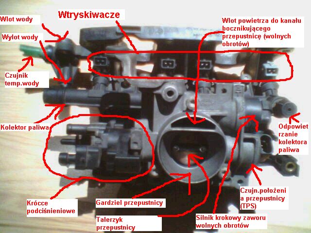

Szukać tego czujnika w pobliżu linki zmiany biegów?
Napisz konkretniej. Nadzieja we mnie wstąpiła.
> Mam nadzieję ze go widzisz?
Czy to jest na pewno od PII. W PII nie ma wężyków przy czujniku podciśnienia, podciśnienie jest badane bezpośrednio we wlocie powietrza za pomocą jakieś sondy-czujki
Zresztą nie ważne. Zaproponowałeś sprawdzenie wtyczek więc sprawdzę je na pewno. Oby twoje słowa w złoto się obróciły. wink.gif
