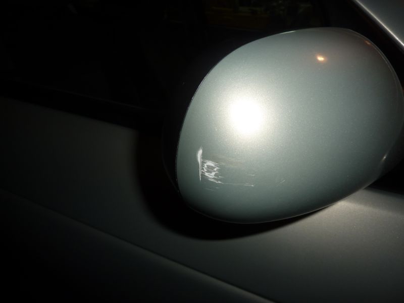

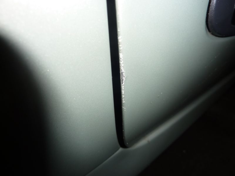

Witam .Myłem auto i na rancie lewych drzwiach od strony błotnika cos sie porobiło crazy.gif I lusterko obtarte tez mam. Jak to naprawic w domu .Jakaś zaprawka czy co.

-- jak najszybciej potraktuj to jakims "pędzelkiem" w ostateczności - lakierem do paznokci.
Jak sie zrobi cieplej , to kup gotową zaprawkę ( podobne do lakieru do paznokci) i przypędzelkuj - nic innego nie zrobisz
Lusterko mozna teoretycznie sploerowac i koloryzować ale praktyce - do lakierowania

-- tak, oczyścić delkikatni i zabezpiecz czymkolwiek, co jakos związe się do podłoża.
Lakiernik pewnie policzy za cały element, bo i tak będzie miał troche roboty z wygubieniem się koloru
> do lakierowania
Pytałem jednego faceta w sklepie z lakierami co ma warsztat lakierniczy gdzieś tam ,to mi powiedział że lekko papierem przejechac i BRUNOXEM przejechać i nic nie robić.Bo kawałka nie prysną.A lusterko to koszt wiekszy jak 200zl raczej ,bo spolerowa c,podkład i lakier frown.gif Ale ogólnie nie jest żle wink.gif

Drzwi, żeby ruda nie zeżarła, zabezpiecz i to szybko - pędzelek w łapkę i jechane, śladu nawet nie będzie. Lusterko to plastik, nie zgnije...
