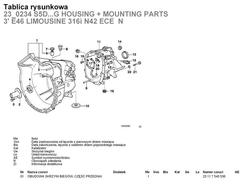

Moze ktos bedzie bardzo mily i podesle mi schemat badz link do jakiegos zdjecia pogladowego okolicy skrzyni biegow do e46 z 2003r 316i 1,8 silnik n42b18.Chodzi mi glownie o schemat wnetrza komory skrzyni w ktorej znajduje sie sprzeglo.Padla mi dziwna rzecz nie weim nawet jak ja nazwac jest to cos w rodzaju podporki(taki plastykowy grzybek) ramienia(po jednej stronie znajduje sie ta "podporka" druga strona ramienia jest wyciskana) na ktorym znajduje sie lozysko w skrzyni.Grzybek wchodzi w specjalne miejsce w obudowie skrzyni.

Tuleja prowadząca?
Część nr 2.
Do 09/03 ma numer: 23 11 7 510 016
Po 09/03 ma numer: 23 11 7 564 680

Qrcze nie widze tego elementuna na tym schemacie ale ten grzybek wchodzi gdzies w okolicy nr 10 byc moze z drogiej strony obudowy (nie pamietam)oczywiscie od srodka ale dziura jest na
wylot.Grzybek znajduje sie w srodku oczywiscie
Znalazlem to nr 6 http://www.realoem.com/bmw/showparts.do?...hg=21&fg=05 z gory dzieki za pomoc

8 to odpowietrznik, 7 zawór i 6 tuleja, 10 to magnes, wiecej nic nie widać.
