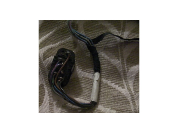

kupilem oto cudo http://allegro.pl/item923353004_przycisk_elektrycznych_szyb_opel_tigra_a_f_vat.html
I ktos ma wiedze na temat poszczegolnych kolorow kabli do czego je przypiac i przylapac? smile.gif
zaraz zrobie zdjecie odwrotnosci to moze latwiej bedzie
OTO tyl
Edit: czarny i brazowy oczywista oczywistosc...chyba hmm.gif zastanawia mnie czerwono-niebieski oraz zielono-zolty hmm.gif ktorys chyba ma oznaczac gora a ktorys dol (czy to jest sterowane tak ze raz na np. zielono-zolty zapodawane jest 12V a naprzyklad na niebiesko-czerwony ground - i stad wiadomo ze ma isc w gore albo w dol hmm.gif
Odpowiedz na to zagadnienie jak zwykle ukryta jest w schematach elektrycznych. Tutaj w dziale Download potrzebne schematy sa oczywiscie dostepne (plik astra95-1.zip,, po rozpakowaniu, schemat 3-wszystko jak na talerzu...)
Gracias
Teraz jasne grinser006.gif Nawet nie wiedzialem ze tam sa schematy niewiem.gif a tis'a gdzies mi wcielo wink.gif
