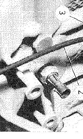

Mam szybkie pytanie. Odpięty miałem jakiś czujnik przy silniku.
Czujnik wkręcony jest w blok silnika kilka centymetrów pod głowicą pomiędzy drugim i trzecim cylindrem.
Wygląda on tak:
Z tego co wyczytałem to występuje na pewno w silnikach fiata 1,4 i 1,6.
Wtyczka ma tylko jeden pin.
Co to jest za czujnik?
Albo ciśnienie oleju albo temperatura silnika - płynu.
Nie ma jakichś braków we wskazaniach wskazników itp?
Autko mam od kilku dni i aż do wczoraj cały czas wywalało błędy,
Wczoraj wymieniłem regulator napięcia, poprawiłem kilka styków i nie wiem co dokładnie było powodem wywalania błędów.
Podejrzewam ten czujnik, ale może to być również regulator napięcia, lub jakieś połączenie.
Dlatego chcę wiedzieć na 100%, co to za czujnik.
Jesli to ma jeden pin i nie wywala teraz '' checka'' to jest to czujnik cisnienia oleju. Sprawdz kontrolkę ciśnienia w liczniku czy zapala sie przed uruchomieniem silnika i potem gasnie.
