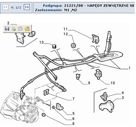

wg epera jest zamiennik od punto 1.6 ale do skrzyni C514.

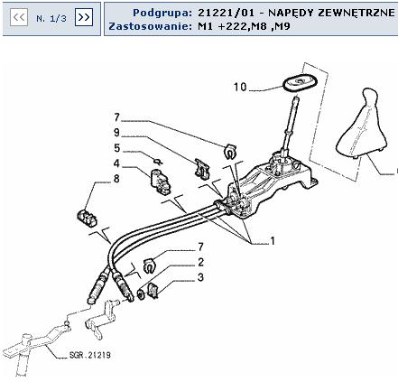

masz sterowanie biegami jak w tym załączniku?
