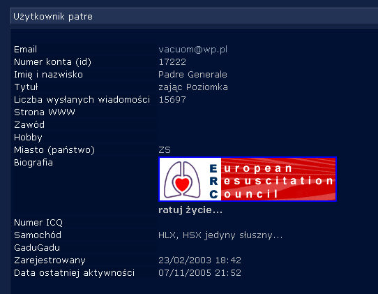

> A uzupełniony profil wygląda tak
no juz uzupelnilemtam no naprawde dane tam sa tak potrzebne do rozwiazania problemu jak dziura w moscie . sprawa wyglada tak ze chetnie bym posiedzial poczytal o wszystkim itp itd ale auto padlo wczoraj a jutro mam jechac do mechanika nie znam sie akurat w tej dziedzinie i sie boje zeby mi nie wcisneli kitu w stylu wymiany uszczelki z chlodnica i termostatem itd wiec pytam o pomoc a tu 4 odpowiedzi wszystkie o profil co wy musicie wiedziec jak mam na imie? z calym szacunkiem oczywiscie
