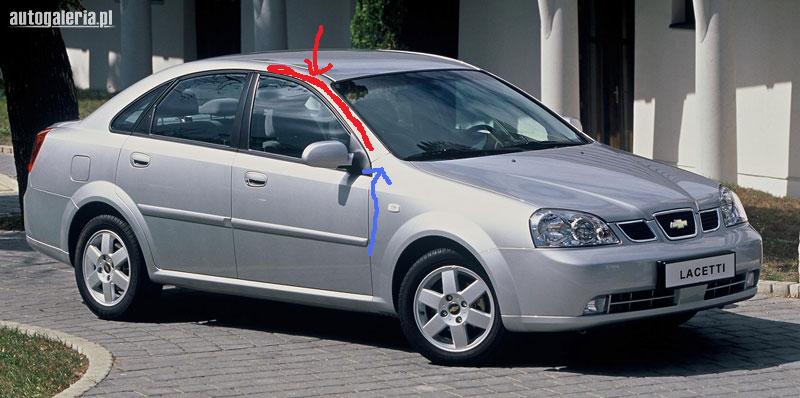

Oddałem samochód do drobnego malowanka. Malowana była futryna przednich drzwi (część dachu nad drzwiami).
Dziś zauważyłem, że dziwnie otwiera się klapa przednia, i błotnik jakby się ruszał.
Czy przy malowaniu tej części dachu stykającej się się z błotnikiem odkręca się błotnik?
Kolor czerwony - tu było malowane
Kolor niebieski - to wygląda jakby było niedokręcone.

mógł się odkleić ... w niektórych autach ( Mazda 3 np. ) górna część błotnika jest przyklejona do słupka ..
a mogli go również odkręcić i odchylać do lakierowania

IMO nie. Każdy lakiernik o zdrowych zmysłach woli okleić element, niż go odkręcać. Oklejenie to kilka minut. W szpary wkleja się specjalny wałeczek z gąbki, aby odkurz nie "poszedł" w szparę.
Jeśli cokolwiek się rusza, to IMO sprawa absolutnie nie związana z lakierowaniem.
Nawet to nie jest wskazane by odkręcać - bo lakierowanie tego elementu wymaga ''wpylenia się '' w sąsiednie powierzchnie by uniknąć róznic po malowaniu.
