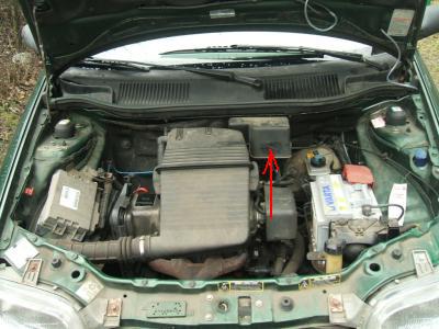

Zacznij od sprawdzenia /wymiany świec zapłonowych, kabli , podmień od kogoś cewki zapłonowe , sprawdź wtryskiwacze i ciśnienie na listwie, profilaktycznie wymień bezpiecznik przy przekaźniku podwójnym od pompy paliwa

można wiedziec gdzie jest ten bezpiecznik smile.gif dzięki
> Prosze
mniej więcej kumam gdzie smile.gif a masz może jakieś oddalone foto ? smile.gif dzieki
