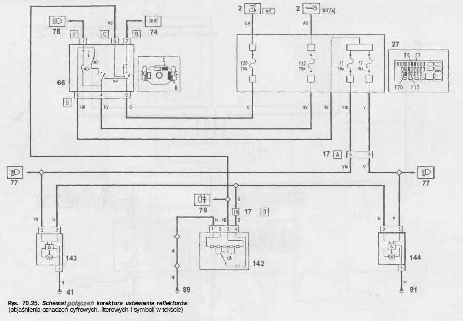

Jednak do rzeczy. Poszukuje schematu elektrycznego do korekcji reflekorów Fiat Cinquecento Sporting. Po wymianie lamp na nowe z elektryczną regulacją, chciałbym ją uruchomić. Schemat pomógłby mi na zrobienie wiązki instalacji elektrycznej. Czy ktoś posiada w swoich zasobach ten schemat. Przyznam, że próbowałem znaleźć go w sieci ale bezskutecznie.

Dzięki WIELKIE za schemat. Ułatwi on prace bezapelacyjnie.
Próbowałem zdobyć wiązkę gotową z jakiegoś rozbitka/dawcy ale bez rezultatu. Widocznie chodliwy towar wink.gif
Z drugiej strony to bardzo prosty układ wiec parę przewodów, peszelki , konektory i instalacja gotowa.

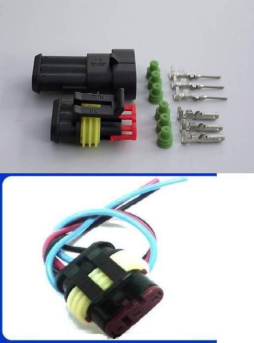

Co do wtyczek lamp. Powinny być hermetyczne z racji warunków pracy. Zastanawiam się czy dostępne na allegro wtyczki OH 3 SUPERSEAL by pasowały.
W załączniku dodałem foto dwóch wersji , do złożenia i złożoną.
