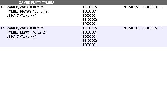

chyba mowa o tym?

Ps osz klnie.gif właśnie sprawdziłem cenę tego w ASO, cennikowo 220zł mlot.gif

dokładnie chodzi mi o linkę łączącą element 16 z elementem 20. może da się to jakoś zlutować? jestem zielony w te klocki...

tak jak widać na rys wrzuconym jako zrzut ekranu EPC w/g Opla nr 16 występuje z linką i to diabelstwo kosztuje tyle co napisałem,
lutować zapewne będzie kiepsko,
nie wiem jak w Twoim mieście z takimi usługami ale ja bym szukał zakładu dorabiającego linki żeby zrobili nową (o ile się da), ew. szukać tego elementu z używki,
