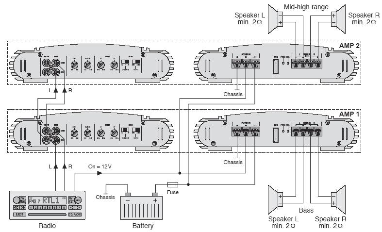

Taki jest schemat podłączania wzmacniaczy:

pan w zakladzie powiedzial ze prad rozdzieli na kondensatorze, a sygnal rodzieli takim kabelkowym rozdzielaczem. Dobrze gada ?
Mozna tak zrobic i bedzie dzialalo. Ale nie jest to calkiem profesjonalne rozwiazanie (brak bezpiecznikow na poszczegolne piece, tylko jeden glowny).
