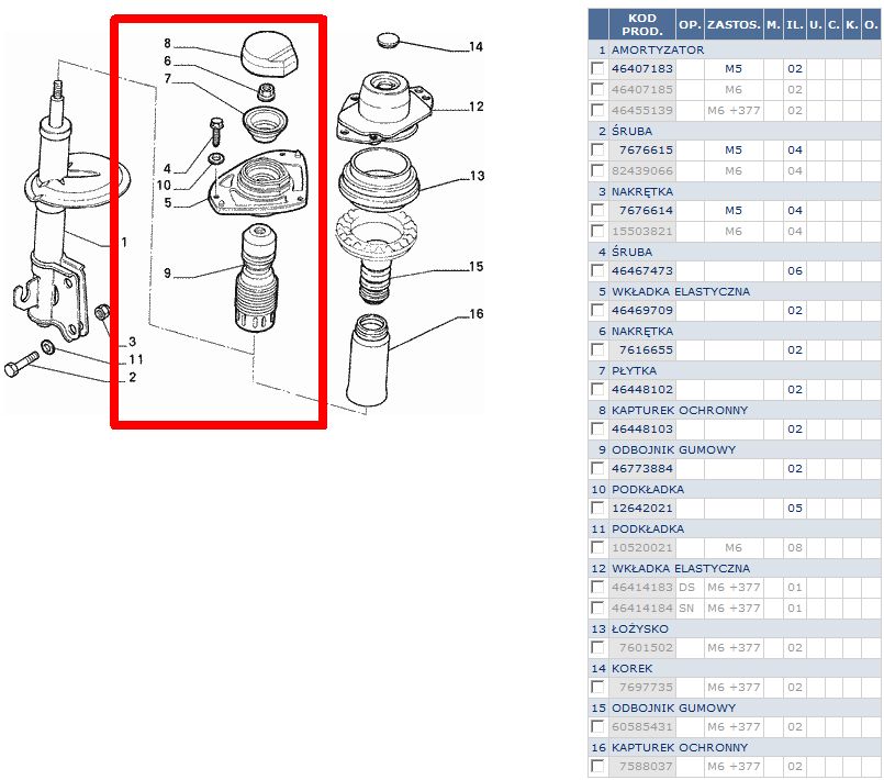

Wjechałem w dziurę jakiś miesiąc temu,a teraz wyciek mi amorek z przodu.Amorki juz kupione ale (jeszcze nie wymienione) ostatnio podczas skręcania kołami pojawiły się(od czasu do czasu) jeszcze trzaski,wiec patrze w eperze i nie widzę zeby w mojej wersji było tam łożysko więc co tak strzela ?Moja wersja to ta w czerwonej ramce.
a sprezyne masz całą ? u mnie strzelalo gdyz sprezyna byla w dwoch czesciach
Dzieki ze mnie upewniłeś w moich przypuszczeniach !!

Uważaj - ono stanowi całość z resztą tej części nr5, nie da się go samego wymienić.
