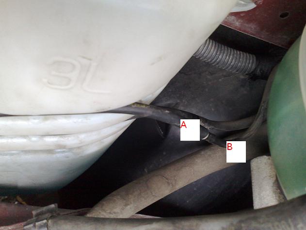

Wiem, że temat był wałkowany,ale po rozmowach z mechanikiem i w sklepie ASO zgłupiałem :/ Próbowałem także sprawdzic to na własną rękę i oto co zaobserwowałem.
Sprawdzałem połączenia wszelkiego rodzaju i wycieku nie stwierdziłem.Zdejmowałem także wężyki znajdujące się przy zbiorniczku na płyn do spryskiwaczy i :
-z końcówki oznaczonej A przy uruchomieniu tylnego spryskiwacza leci płyn i to pod dużym(wg mnie normalnym) ciśnieniem
-natomiast z końcówki B po zdjęciu delikatnym ciurkiem leciał płyn (nawet przy wyłączonym spryskiwaniu tylnej szyby)
Pomimo to płyn nie dolatuje wogóle do dyszy umieszczonej nad tylną szybą.
Nie zauważyłem aby w aucie gdzieś robiło się mokro lub by było czuc zapach płynu.Myślicie, że to może byc ten zaworek zwrotny?Jeśli mogę prosic to prosiłbym o podaje jakiegoś zdjęcia i lub numeru z Epera w celu ułatwienia .
Ja miałem taki sam problem. Na jednym przewodzie koło zbiornika jest taki mały zaworek ze strzałką trzeba go odłączyć i rozebrać a następnie przeczyścić. Trzeba uwarznie rozbierać żeby nic nie zgineło. U mnie to pomogło.
Wersja prostsza kupić nowy uniwersalny za 2zł.
Pozdrawiam BAS

Masz na myśli ten biały/jasny, który widac na zdjeciu ?
