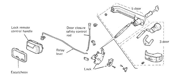

Musze wymienic wkladki zamkow w dzrzwiach i nie wiem za bardzi jak sie do tego zabrac. Zdejmuje tapicerke i to koniec. Wkladka jest oslonieta blacha i niewiem jak sie zabrac do tego. Czy trzeba jakos wybic ta wkladke czy wykrecic i czym to zrobic. Prosze o pomoc.

No tak ale o to chodzi ze zdjalem tapicerke i nic, dostep jest slaby i nic nie widac a nie chce czegos uszkodzic
Kolejność robót
1. Zdemontować poszycie drzwi
2. Odsłonić folie ochronną w pobliżu zamka
3. Odłączyć od zamka cięgna połączeniowe
5D
4. Odkręcić obie śruby mocujące klamkę zewnętrzną
5. Ostrożnie wyjąć klamkę wraz z cięgnem połączeniowym z korpusu drzwi
6. Ostrożnie zdjąć cięgno połączeniowe zamka z dźwigni cylinderka(wkładki) zamka
7. Zdjęć zabezpieczenie cylinderka zamka i wyjąć cylinder z klamki zewnętrznej
3D
4. Wyciągnij z boku zaczep zabezpieczający
5. Wyjmij cylinderek zamka z cięgnem połączeniowym

Znalazlem sobie schemat zamka wiec nie powinno byc juz teraz problemu
