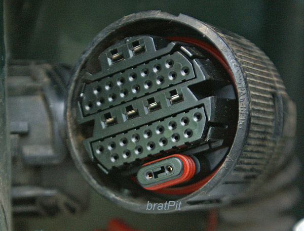

Natchniony tym wątkiem oraz podanym przez Azję linkiem chcialem w tym miejscu zebrac wszystkie niezbędne informacje dotyczące typów konektorów w każdym ze złącz instalacji elektrycznej występującej w Astrze F i G. Ze swojej strony umieszczac będe regularnie dokladne zdjęcia wszystkich zlacz w instalacji elektrycznej Astry F, prosze doświadczonych kolegow o okreslenie typu konektora (moge wyjmowac piny z poszczegolnych zlacz, mam 2 "wolne", zalegajacą instalacje wewnętrzne do AF . Po uzyskaniu wszystkich informacji calośc usystematyzuję i opracuję jako manual.
Prosze nie zadawac pytań w stylu: co to za wtyczka ?.
W tym watku (mam wielką nadzieję) postaramy się wspólnie dokładnie opisać wszystkie złącza w instalacji elektrycznej i typy konektorów, co ułatwi naprawę lub przede wszystkim, rozbudowę instalacji elektrycznej o nowe dodatki.

wrzucam foto złącza drzwi kierowcy A-G, jakie ma oznacznie nie pomnę niestety, jak łatwo się domyślić dwa dolne piny służą do połączenia czujnika bocznej poduszki,
