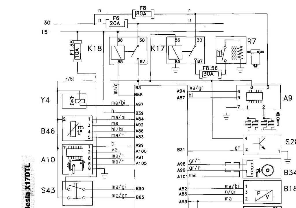

Serdecznie witam. Czy może ktoś orientuje się jaki prąd ma płynąć na czarnych dwóch kablach od sterownika do zaworu regulacji dawki? W moim aucie Astra X17 dtl na obu przewodach mam napięcie ok. 12v.przy włączonym kluczyku. Cały czas myślałem, że jeden kabel ma być prądowy, a drugi masowy. Może się mylę.A może po prostu mam zwarcie? Dziękuję za pomoc.
JAki prad????? Jak pamiętam nax 10 A. CZy wiesz co robisz?????? Sterowany jest współczynnikiem wypełnienia impulsu ze sterownika pompy wtryskowej jak będziesz się tak bawił to zjarasz PSG . Pzdr

Dzięki za ostrzeżenie.Mierzyłem tylko różne napięcia na różnych kablach.I tak nie mogę odpalić od dłuższego czasu.Np,na kostce do tej pompy na wtyku jest kabel nr 7,który nie ma żadnego napięcia a wg.jednego z forumowiczów powinien mieć napięcie ok.12-14V. Ponadto być może pompa jest zapowietrzona,bo nie podaje na wtryski. Pozdrawiam serdecznie i życzę miłej niedzieli.
