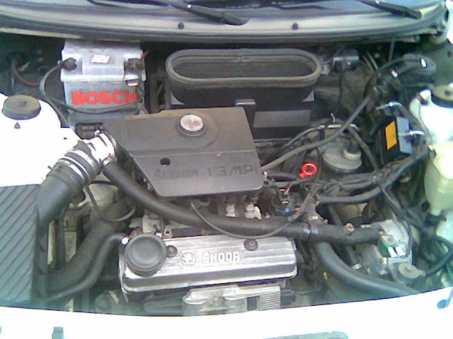

Wracając jeszcze do tematu - dodam zdjęcia jak wygląda u mnie ten mikser i przelotowa klapka antywybuchowa.
I jeszcze jedna fotka....
krokowca nie widze-nie jest za daleko od miksera?
Krokowiec jest, znaczy był, bo teraz jest tylko śruba mechaniczna regulacyjna... w odległości jakieś 45 cm od miksera. Ale mam dawne wyprowadzone podłączenie do krokowca i sam krokowiec więc chyba go podłączę, nie wiem tylko czy on sprawny bo poprzedni właściciel miał tak jak jest teraz i krokowiec dostałem osobno smile.gif .
Dodaję fotkę.
