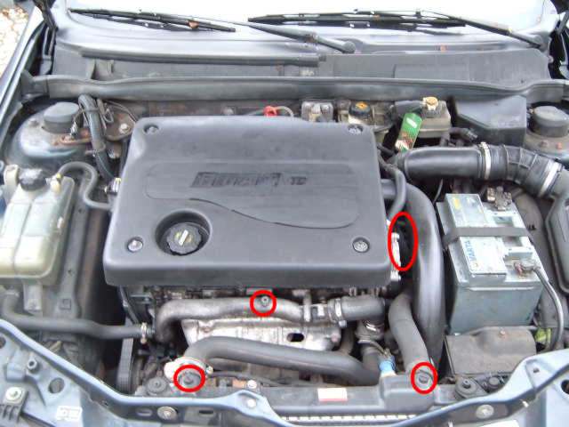

czyli, jesli sie nie myle, wyglada to tak (wersja specjalna, bez wlotu powietrza) biglaugh.gif
> wlotu powietrza)
Dzięki wielkie za ilustracje!
