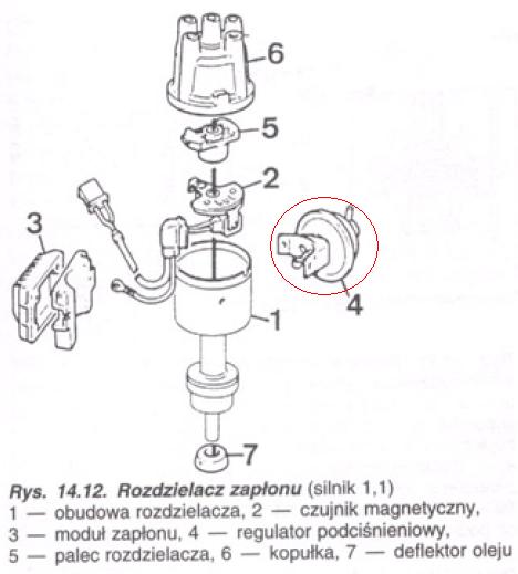

ale przeciez w 1.4 nie ma czegos takiego jak na rysunku ponizej wiec nie ma gdzie sobie rurki podlacyc i dmuchnac no chyba ze ja tego nie widze bo juz ciemno troche. tak czy siak frown.gif

yyy az takiego obcykanego samochodu nie mam niestety frown.gif nawet nie wiem gdzie jest w 1.4 ten regulator podcisnieniowy frown.gif
P.S. jaka powinna byc srednica miksera w 1,4 ?
> yyy az takiego obcykanego samochodu nie mam niestety nawet nie wiem
