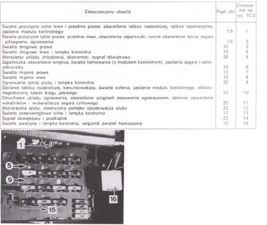

schemat bezpieczników
witam
szukam schematu bezpieczników, tzn. który jest od czego. nigdzie nie moge tego znalezc
UNO 1.0 / gaznik / 3 drzwiowy / 1996 (nie wiem czy to ma jakas swoja nazwe)
z gory dzieki

Witam!
Według WKŁ wygląda to tak. Bezpieczniki liczysz od lewej do prawej od najwyższego rzędu.

a światła przeciwmgielne przednie?
A bo to ja wiem. Podłączone pod któryś z bezpieczników, ale musisz znaleźć pod który.
