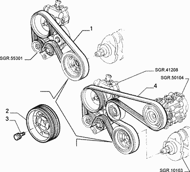

Wg epera wychodzi na to , że jedynie demontując rolkę i zakładając krótszy pasek mogę "wyłaczyć " ją z obiegu. Rozpiżone mam łozysko, sie telepie jak cholera a na naprawę chwilowo mnie nie stac (ok500zyla), zresztą zima klima zbędna (może poza odparowywaniem szyb)
Potwierdzi ktoś czy da się tak zrobić ?

Z tego co pamiętam wcale nie musisz demontować rolki od sprężarki, wystarczy założyć krótszy pasek
> stac
witam
Miałem podobnie łozysko telepało i zatarło mi silnik klimy więc zdjęłem pasek klinowy i wymontowałem jeden z napinaczy i zastąpiłem to wszystko paskiem takim jaki jest w aucie bez klimy, jeździłem tak 3 miechy i wsio ok potem naprawiłem i zapłaciłem za przewijkę silnika 150 zeta z gwarancją a za łozysko i naprawienie wsiego kolejną 100 teraz wszystko chodzi aż miło. Więc nie martw się tylko omijaj sprężarkę.
