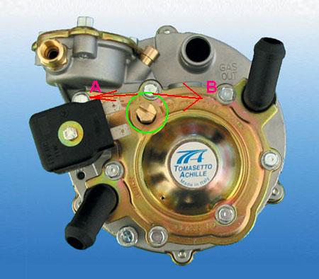

Mam taki oto reduktor:
Czy krecac tym pokretlem (sruba) zaznaczonym na zielono w strone A to dodaje wiecej powietrza czy gazu? I analogicznie w strone B?
Bo sam sobie cos tam podregolowuje bo na wolnych obrotach kiepwao dzialal... Moze ktos pomoc?
Kiedy bedzie dobrze ustawiony?
Poki co jak jest zimny silnik to trzyma sie w okolicach tylko 500-600 obr i skacze np na 1200 i w dol. Ale chociaz nie gasnie.
Jak jest cieply to trzyma ladnie 800-900
Jak jest baaardzo cieply (temp bliska wlaczeniu wiatraka) to trzyma okolo 800-700 ale widac ze sie tak jakby troszke dusi...
Prosze o pomoc w regulacji
EDIT: dodam jeszcze, ze przy skrecaniu w prawo i w lewo obroty troszke spadaja...

Witaj
Z tego co widze mam taki sam reduktor, o ile sie nie myle to odkrecajac (A) zwiekszasz ilosc gazu (nie benzyny!), wkrecajac (B) zmniejszasz ilosc gazu oczywiscie na wolnych obrotach. Tyle ze mi sie zawsze to placze i robie metada prob i bledow sprawdzajac na lapie jak oscyluje mieszanka (odczyt wskazan sondy lambda), wiec moze niech lepiej sie fachowcy wypowiedza.
Helloo,
Reduktory do instalacji LPG (czyt.gazowych) nie dawkują ani powietrza ani BENZYNY.
Kręcąc zaznaczoną śrubą w prawo (zakręcając ją) zmniejszasz dawkę gazu a w lewo (odkręcając) zwiększasz dawkę gazu. Ta śruba reguluje skład mieszanki gazowo-powietrznej na wolnych obrotach.

wiem wiem to blad ze tak powiem literowka bo chodzilo mi o gaz wiec poprawilem... a powinienem odkrecic czy zakrecic jezeli mam napisane przeze mnie objawy?
