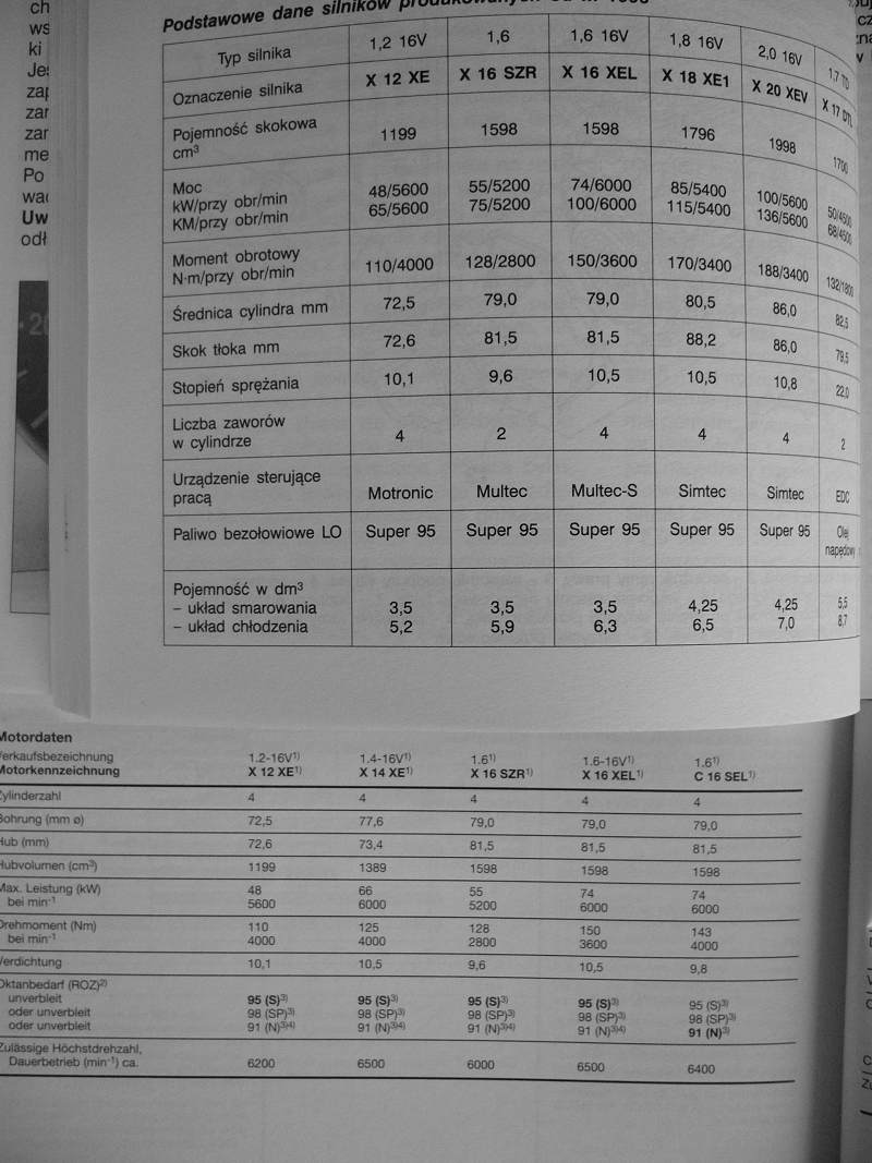

Mam oryginalną instrukcje po niemiecku oraz książkę autorstwa H.R.Etzold i jedynie coś pisze o 6000obr/min po niemiecku ale języka nie znam sciana.gif
Pytanie do posiadaczy tego silnika, czy odcina czy nie i należy z tym uważać, bo to wolnoobrotowa jednostka zadowalająca się maksymalnie nominalnie do 5200 obr/min niewiem.gif
6000 obr/min to są 'dopuszczalne najwyższe obroty pracy długotrwałej',
