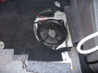

Witam.
Może podpowiem po czasie, ale może przyda się komuś ta wiadomość. Właśnie wczoraj demontowałem pompę paliwa w Stilonie 1,9JTD 2002r.
Pokrywa rewizyjna znajduje się pod tylnym siedzeniem, miniej więcej po środku płyty podłogowej. Załączam fotkę
