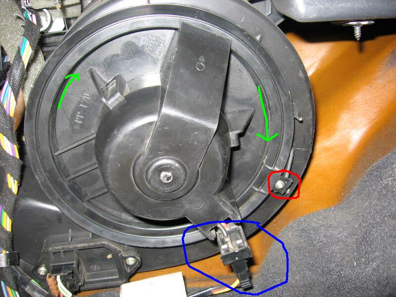

Wiatrak od nawiewu mi piszczy i postanowiłem go przeczyścić. Rozkręciłem schowek i nie wiem co dalej. Co odkręcić i jak to wyjać żeby niczego nie uszkodzić. Wiem, że ktoś o tym pisał na forum ale u mnie nie otwiera się załącznik i........ nic nie wiem.
Siedzę teraz nad odkręconym schowkiem i czekam na pomoc bracia !
EDIT : zapomniałem wyjaśnic co oznaczaja te wszystkie kreseczki
1 : Odpinasz kostke zaznaczoną na niebiesko
2: Odkręcasz śrubke zaznaczona na czerwono
3: Przekręcasz dmuchawe zgodnie z kierunkiem strzałek .
Marek T dzięki za foto i szybką reakcję - jak się kiedy spotkamy to browarek peknie napewno 20.GIF a co do wiatraczka to mam ...............go już w ręku i sobie czyszczę
