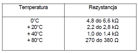

Rozważałem ten czujnik tylko byłem pewien że on po prostu steruje pracą termostatu i nie ma nic wspólnego z elementem którego szukam.
A kolego daryoosh orientujesz się czy książkowe wskazania które zamieściłem na rysunku poniżej są prawidłowe do mojego typu silnika?
> Serdeczne dzięki za sugestie.
Termostat w tym silniku nie jest sterowany elektronicznie.
Edit: co do rezystancji czujnika - nie mam zielonego pojęcia.
