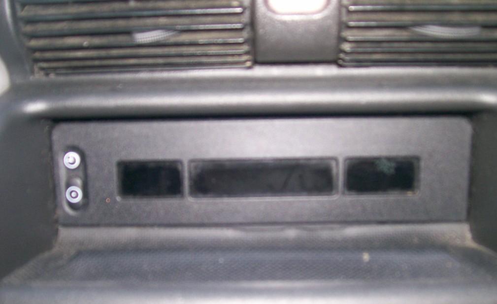

witam,
resetuje mnie się na okrągło wyświetlacz, tzn. godzina i data... prawie przy każdym przekręceniu stacyjki... zastanawiam się czy to TID jest już do wymiany czy może przebicie jakieś mam i to jest powodem problemów? jak to sprawdzić? od razu napiszę że nie mam innego na podmianę żeby pare dni pojezdzić i sprawdzić 270751858-jezyk.gif
pozdrawiam

"Przejście do trybu serwisowego w TID jest możliwe poprzez jednoczesne wciśnięcie dwóch przycisków TID na czas przynajmniej 4 sekund. "
coś mi to nie pasuje... mi po takim czasie przestawia się w tryb ustawiania godziny i daty... w załączniku zdjęcie mojego...

no nie bardzo, ZTCP to TID w ustawianie daty/godziny wchodzi poprzez trzymanie jednego przycisku,

hehehe a może macie rację, że jeden się trzyma smile.gif)) muszę to sprawdzić później smile.gif))

Wczoraj w końcu TID pokazał mi błąd 169 tzn, że "Wskaźnik temp. zewn - zwarcie do masy" pin nr 4, 2 trzeba sprawdzić... jeszcze szczerze mówiąc nie miałem okazji od wczoraj zdemontować wyświetlacza i popatrzeć na kostkę ale czy piny są tam oznaczone? a jak nie to jak poznać który to 4 i 2? jak do tego się zabrać by nie spieprzyć mlot.gif
Dodam że temperaturę pokazuje normalnie. A raz nawet w zimie zwariował (patrz załącznik)

wyjmij czujnik wyczysc i sprawdz czy pokazuje normalnie .a z kostka tida sprawdz na WoA .o ile sie nie myle to jest manual na wyjecie . opis zlacz tez . sciana.gif
