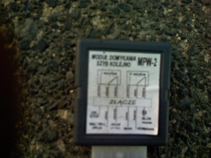

Modul domykania szyb, co popsulem?
Najpierw przestala dzialac jedna wyjalem bezpiecznik i bylo ok teraz odlaczylem zeby kupic nowe i przestalo dzialac sterowanie zamykaniem pasazera od kierowcy. Myslicie, ze jak podepne nowy modul to sie naprawi?
Modul to MPW2. Swoja droga w serwisie krzycza za niego 200zl a na allegro jest po 65.

Ciężko wyrokować bez schematu - wydaje mi się, że gdy moduł nie działa, to też przez jego przekaźniki płynie sygnał z oryginalnych wyłączników, dlatego jak go wyjąłeś to teraz nie wszystko Ci działa...
Modul byl dobry okazalo sie, ze bylo zwarcie na przewodach od elektrycznych szyb, musialem cala tapicerke demotnowac.
