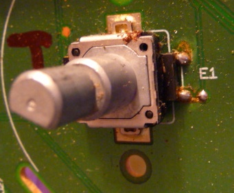

Pojawił się u mnie kolejny problem, tym razem pada potencjometr w radiu, jest to wersja kasetowa. włączyć można bez większego problemu ale już z ustawianiem głośności są klocki ot działa jak chce, przeglądałem manuala o czyszczeniu radia i tam to wygląda na demontowalne;) próbował już ktoś się tym bawić?

W rzeczywistości to nie jest potencjometr ponieważ możesz obracać do woli, tylko impulsator o np taki

Ja również mam ten problem, czy impulsator z podanego linka to właśnie ten model który pasuje do radia?
Chyba wszyscy mamy ten sam problem zakrecony.gif krecisz a tu sie albo podglasnia albo scisza obojetne w ktora strone 270751858-jezyk.gif

Masz obraz 3+2 piny z przyciskiem 30 imp, długość osi jak na foto 15mm.
Taki by pasował o tutaj

Ale ten co podałes ma 20 imp - będzie taki działał?
Więcej pokręcisz i tyle.
raczej mniej wink.gif zmieniasz z 15 na 20 imp
> raczej mniej zmieniasz z 15 na 20 imp
> czyli mniej kręcisz a masz to samo
Oryginał ma 30.
> Oryginał ma 30.
a to sory coś mi na oczy padło wadziłem 15 a faktycznie pisałeś 30
Impulsatory w większości przypadków są demontowalne (jeśli o to chodzi). Trzeba gada wylutować, rozpołowić i wyczyścić. W nich jest smar silikonowy który po czasie twardnieje, stąd problemy. Po wyczyszczeniu ze smaru można kapnąć jakiejś oliwy aby na sucho styki nie pracowały.
