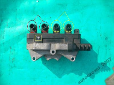

Chodzi o oporność uzwojenia wysokiego napięcia w cewce zapłonowej silników 1.6.
Książkowo jest to wartość pomiędzy 8645 i 9555 omów przy 20 st. C. Tak podaje książka "Sam naprawiam" i "Bravo/Brava Haynes repair manual". Tymczasem w samochodzie mojego syna cewka ma oporność 5450 omów. Czyli jak widać znacznie mniej niż podają książki. Z tego co wyszukałem w necie, dostępne są dwa rodzaje cewek dla silnika 1.6. Na pewno różnią się obudową. Mam więc prośbę do posiadaczy Bravek z silnikami 1.6 i mierników o podejście do swojego bolida i zmierzenie wartości oporu uzwojenia wtórnego. Chodzi mi o wartości mierzone na wyjściach jak na załączonym rysunku.
