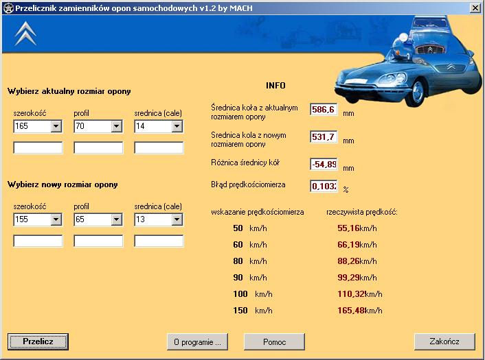

Zastanawia mnie też jedna sprawa.... przeliczyłem sobie programikiem ile przekłamuje licznik. Przyjmując że Siena ma koła 165/70/14 (tak mi się wydaje) w potównaniu do moich 155/65/13 program pokazuje że jeżeli licznik pokazuje 100 km to jedziemy w rzeczywistości 110km/h hmm.gif a jak ja jechałem 110 km/h i przejechałem koło radaru który pokazuje twoją prędkośc to on mi pokazał że jade 100 km/h hmm.gif Jak myślicie bez wymiany mechaniki licznika chyba się nie obejdzie i tarczy hmm.gifhmm.gif
