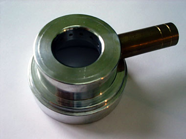

Mała nieścisłość się wdała. obudowa filtra powietrza kończy się
rurą nachodzącą za pośrednictwem uszczelki na przepustnicę.
Jest to tak skonstruowane, że trudno by było zamontować mikser
na przepustnicy.
Mikser zamontowany jest w obudowie filtra i po dokręceniu go
schodzi razem z nim. Akurat taki sposób montażu wydaje się
prawidłowy. Gorzej z wykonaniem. Mikser ma nieco mniejszą
średnicę niż ta rura, więc fachmani okleili go taśmą i wcisnęli
w rurę. Opiera się on w środku na wyjściu odmy, a więc z jednej
strony. Każde zakładanie obudowy filtra powoduje jego
przekrzywianie. Taśma sparciała, stopiła się i wyleciała sobie,
jak pisałem, kiedyś nieświadomym niczego mechanikom wpadła
do przepustnicy wrrr.gif przy zakładaniu filtra.
Pozbawiony uszczelneinia układ dawał olbrzymie przedmuchy i
stąd problemy z regulacją na wolnych obrotach. Wszystko wyszło
na jaw, kiedy przytargałem do domu obudowę filtra, żeby przesłać
sztywnemu13 zdjęcia układu.
Dla zainteresownych zdjecie tego miksera ze strony producenta.
