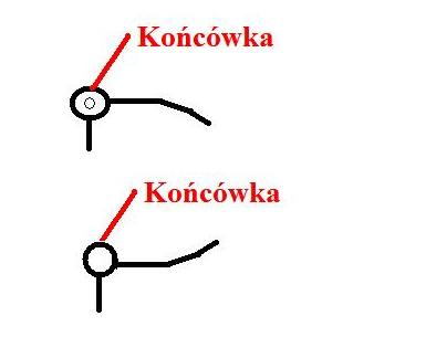

Pamiętaj zeby przykręcić stabilizator dorbą stroną tzn odpowiednim wygięciem w góre.Tzn mam na mysli to że jak go odwrotnie założysz tzn będzie delikatnie dotykać saenk a to spowoduje dosyć głośne dźwięki - ja tak miałem i musiałem odwracać smile.gif.
