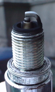

Świece nowe kable konwe ( świece lekko czarne )

Tak wygladaja swiece
