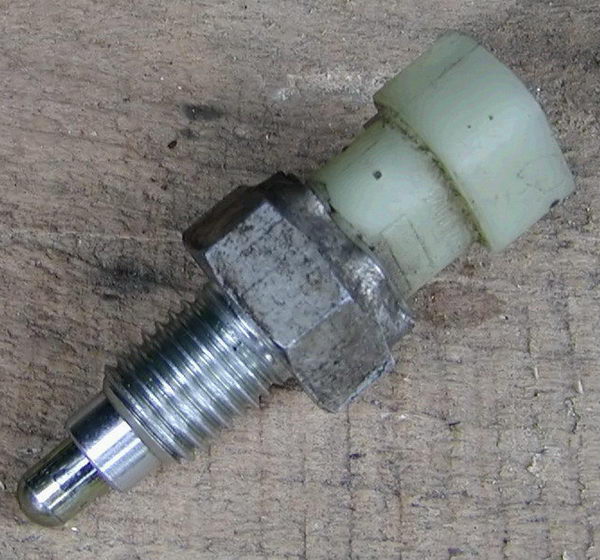

U mnie ostatnio światła cofania działały podobnie do kirunkowskazów - działa/nie działa... zlosnik2.gifzlosnik2.gif
Postanowiłem sprawdzić sławny czujnika, który w ASo kosztuje 89PLNów. Załączam kilka fotek - może się przydadzą innym..
W moim przypadku pomogło jedynie przedmuchanie sprężonym powietrzem - zobaczymy ile czasu będzie działać prawidłowo.. grinser006.gifgrinser006.gif
