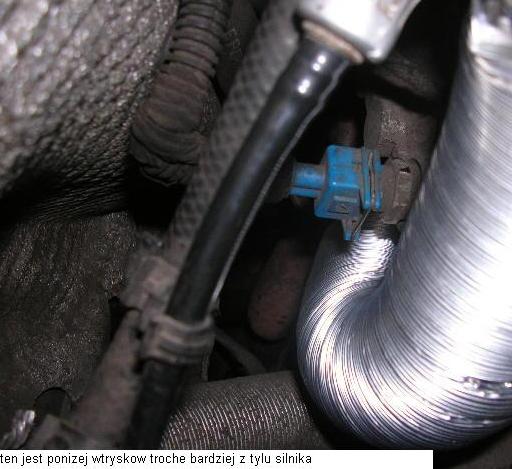

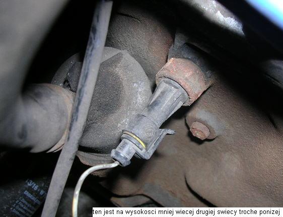

Sprawdź czujnik położenia wału (czujnik Halla): może obrósł rdzą, tak jak u mnie, może luźny, a może styki w kostce?
smile.gif ok zaraz lece sprawdzic smile.gif moze pomoze napisze o rezultatach smile.gif
Hmm czyjnik jest chyba ok:) Bez rdzy i wyglada na nowy:) Ale jest jedno ale powinien byc zamocowany na 2 wkretach a byl tyko jeden:) Dajcie jeszcze jakies pomysly! Jutro bede sprawdzal bak czy niema wody:)

a jak wiesz powiedz mi co to sa za czujniki : (zalacznik)
ten pierwszy czujnik temp. wody do komputera:) a ten drugi to czujnik cisnienai oleju:) A jak tam udalo co sie ruszyc?
