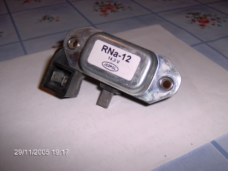

dzisiaj zaprowadziłem do mechanika i jestem lżejszy o 90zeta ponoć winny był regulator napięcia. tak na marginesie czy to regulator napięcia i czy napewno od uno: 275989079-regulator.jpg
