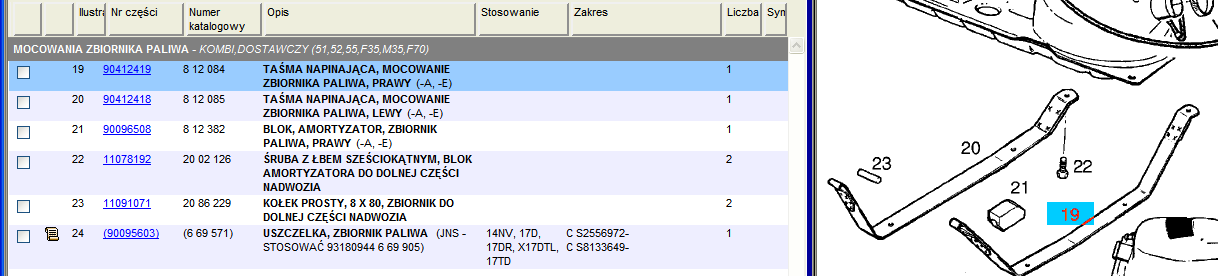

witam,
obejmy są dwie (patrz załącznik) i niestety w moje Asterce jedna pękła ze starości..
w naiwności swojej najpierw zapytałem w ASO, ale podziękowałem gdy usłyszałem 200,- za sztukę rotfl.gif
niestety zamienników chyba brak (chwilę szukałem, ale nic nie znalazłem) - czy poza szrotem lub spawaniem tego co mam nic innego nie wymyślę?
może ktoś miał już taki problem..?

z braku dostępności zamiennika oraz wątpliwą jakością używek ze szrotu (pewnie są w niewiele lepszym stanie niż Twoje obecne) osobiście pokusiłbym się o własnoręczne wykonanie. Z rysunku wynika, że to zwykły pas blachy, tyle, że odpowiednio powyginany (wzór masz).
Dorabiałem kiedyś uchwyt przedniego stabilizatora do poloneza - działało dobrze.
Możesz też na allegro poszukać aukcji typu 'Astra - wszystkie części' gdzie ludzie rozbierają rozbitki i podzwonić popytać w jakim stanie mają te opaski.
