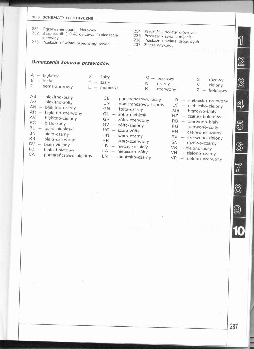

sorry, że sie forum rozjeżdża ale zmniejszenie obrazków zrobiłoby je nieczytelnymi.
No to mam takie coś:
i opis
