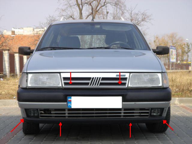

Dziś moją 5 dniową Temperówką wjechałem na za wysoki krawężnik i wzruszył mi się zderzak przedni (nie wiedziałem, że jest taka niska ). Z jednej strony się trzyma, a z prawej jakby puściły jakieś zaczepy lub śrubki, bo jego prawa strona buja się lekko do przodu i do tyłu. Ktoś wie jak dokładnie zamocowany jest przedni zderzak w Temprze ? Na czym się trzyma i wogóle co i jak zrobić aby go unieruchomić na właściwym miejscu oczywiście ? Z góry dzięki.

Jeśli dobrze pamiętam to w miejscach zaznaczonych strzałkami.Żeby dostać się do śrub nad zderzakiem trzeba odkręcić gril (dwa wkręty przy lampach) 270635636-JUMP2.gif275984257-Zderzak.JPG
dokladnie tak, ale zeby temprą zahaczyc o kraweznik to rzeczywiscie musiales pod niezłego probowac podjechac bo tempra jest dosc wysoka smirk.gif
