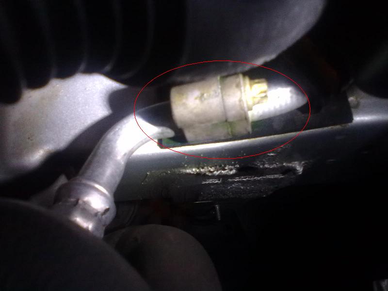

Witam,
Załączam foto i dziwny(być może nie) objaw na elemencie na foto pojawia się dziwnie tłusta zielonkawo-żółta maź.
czy to może być jakiś wyciek czy to normalny objaw albo może to jest tak posmarowane.
auto astra g silnik 14xep lokalizacja miejsca przed obudową filtra powietrza (z lewej strony patrząc od przodu wozu)
suto przejechane ok 80tyś przegląd klimy przy 75tyś.
wszelkie info mile widziane.
To objaw wycieku, to co widać to olej wraz z płynem świecącym UV, pewnie uszczelka puściła.Wizyta u klimatologa Cię czeka, lub spróbuj dokręcić jesli klima jeszcze działa.
Lepiej jest wymienic o-ring i przy okazji uzupełnić czynnik .pzdr
