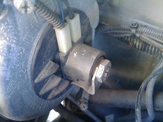

Zanabyłem już potrzebne części (sprężynki+trzpień) do uszczelnienia elektrozaworu w reduktorze SE81.
Teraz mam pytanie czy jest to bardzo trudne (wymiana) i jak się do tego zabrać, bo na pewno zakręcić zawór gazu na butli, wypalić lpg, które jest w układzie, ale co potem?
Ściągam przewody z elektrozaworu, odkręcam nakrętkę i co potem? Cewkę można wyszarpnąć czy coś jeszcze trzeba odkręcić? Czy jest ważna ilość obrotów z jaką przykręcona jest cewka?
Za wszystkie wskazówki/rady z góry dzięki, może średnio sprawny manualnie gość da sobie z tym radę, a i czy później jechać do gazownika na regulację.
Pozdrawiam.
Wszystko się trzyma na jednej śrubie którą odkręcasz, wysuwasz cewkę wyjmujesz trzpień sprężynkę i tyle. Konstrukcja bardzo prosta podobna do konstrukcji długopisu. Po naprawie nie potrzeba regulacja bo to zawór on/off.
