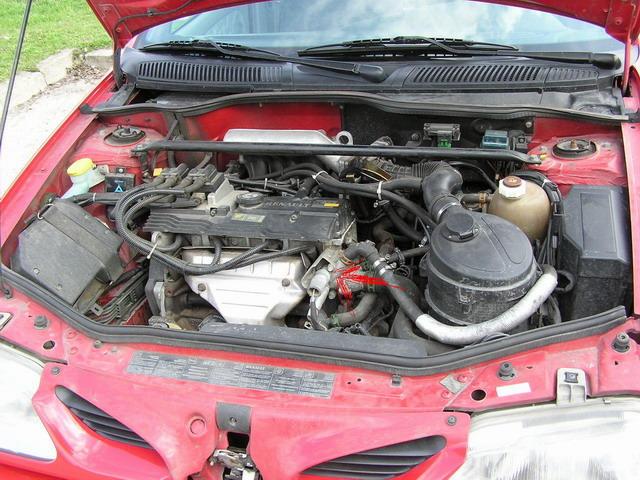

to złącze od czujnika potrafi samo wypaśc lub sie poluzować wypnij psiknij czymś i wepnij smile.gif doleigliwość meganek...(jest ich więcej) smile.gif
> psiknij czymś i wepnij doleigliwość meganek...(jest ich więcej)
dzieki, a gdzie sie to złacze znajduje?
moze jakas fotka?
