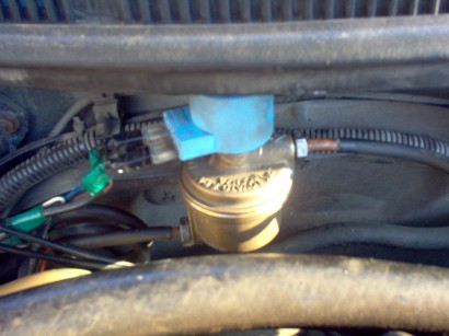

Filt gazu ma mały wpływ na spalanie crazy.giftrzeba by raczej pojechac na regulacje i sprawdzic filt powietrza bo ten ma znaczący wpływ waytogo.gif
Ogólnie wymienia sie go co 30kkm albo w wypadku potrzeby(gdy zachodzi podejrzenie ze cos złego zatankowalismy)
Musi byc na rurce doprowadzającej jeszcze w fazie płynnej,bardzo czesto jest na nim zawór waytogo.gif275995655-274462096-filtr3.jpg

Spotkałem sie też raz jesli masz zbiornik w miejscu koła zapasowego wewnątrz pod pokrywką waytogo.gifmoże tam jest????
